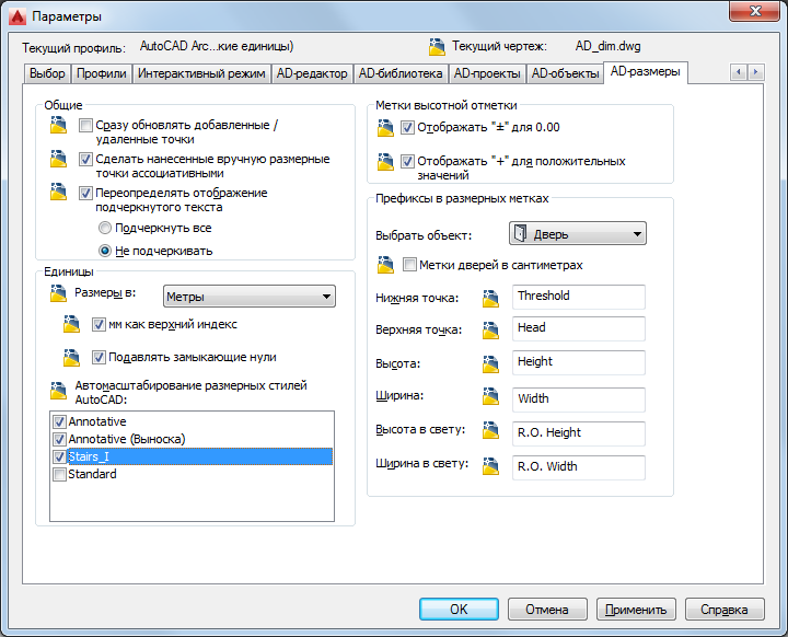

Задание параметров AD-размеров
Настроечные параметры AD-размеров включают в себя:
  1. Щелкните "Параметры".
  2. Раскройте вкладку "AD-размеры".
  3. Следует задать способ обновления размерных цепей при удалении или добавлении размерных точек.
    Если требуется... то...
    обновлять изображение немедленно после удаления или добавления каждой точки к размерной цепи, выберите "Немедленно обновить добавленные/удаленные точки".
    обновлять изображения только после завершения процесса удаления или добавления размерных точек, снимите флажок "Немедленно обновить добавленные/удаленные точки".
  4. Укажите тип размерных точек, нанесенных вручную: ассоциативные или неассоциативные.
    задать ассоциативные размерные точки, нанесенные вручную установите флажок "Сделать нанесенные вручную размерные точки ассоциативными".
    задать неассоциативные размерные точки, нанесенные вручную снимите флажок "Сделать нанесенные вручную размерные точки ассоциативными".
  5. Следует задать глобальные характеристики изображений размеров, значения которых переназначаются вручную.
    автоматически подчеркивать переопределенные вручную значения размеров, выберите "Переопределять отображение подчеркнутого текста", а затем выберите "Подчеркнуть все".
    не подчеркивать переопределенные значения размеров, выберите "Переопределять отображение подчеркнутого текста", а затем выберите "Не подчеркивать ничего".
    устанавливать подчеркивание каждого переопределенного значения размера вручную, отмените "Переопределять отображение подчеркнутого текста".
  6. В области "Единицы измерения" в поле "Размеры" нужно выбрать единицы измерения.
    Эти единицы могут отличаться от единиц, используемых на чертеже. Например, можно создать чертеж в метрах, но размеры проставить в сантиметрах.
  7. Если чертеж построен в метрах или сантиметрах и требуется отобразить размеры в миллиметрах в виде верхних индексов, следует выбрать "мм как верхний индекс".
    Миллиметры отображены в верхнем индексе (слева) и миллиметры не отображены в надстрочном индексе (справа)
  8. Если не нужно, чтобы число в верхнем индексе заканчивалось нулями, следует выбрать "Подавлять замыкающие нули".
    Эту опцию можно выбирать, только если до этого было выбрано "мм как верхний индекс".
    Замыкающие нули слева не подавляются, а справа подавляются
  9. В области "Автомасштабирование размерных стилей AutoCAD" следует выбрать стили размеров AutoCAD, которые будут масштабироваться при изменении единиц чертежа.
    Например, чтобы изменить единицы чертежа с метров на миллиметры, В размерном стиле AutoCAD масштабируются следующие параметры:
    Описание Переменная Размерный стиль AutoCAD (в метрах) Размерный стиль AutoCAD (в миллиметрах)
    Расстояния между размерными линиями DIMDLI 0,5000 500,0000
    Удлинение размерной линии DIMDLE 0,1250 125,0000
    Длина выносной линии DIMEXE 0,1250 125,0000
    Смещение текста относительно размерной линии DIMGAP 0,1000 100,0000
    Высота размерного текста DIMTXT 0,2000 200,0000
