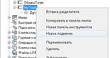

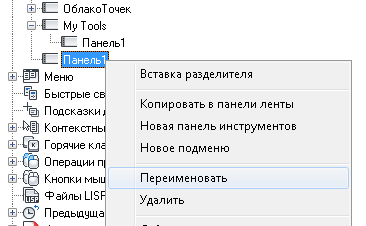

Будет создана новая панель инструментов (с именем "Панель1"), а в нижней части выбранной пользователем панели инструментов будет помещено всплывающее меню, ссылающееся на созданную панель инструментов.
На панели инструментов будет создано новое всплывающее меню, а также новая панель инструментов на основе использованного раскрывающегося меню.
