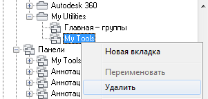

Новая вкладка (с именем "Новая вкладка") помещается внизу узла "Вкладки".

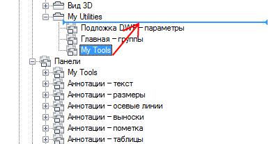

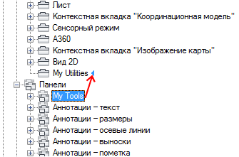

С помощью полосы-визуального индикатора расположите панель в желаемом месте на вкладке ленты.
Полоса визуальной индикации отображается между панелями ленты и указывает место, в котором будет расположена панель ленты после отпускания кнопки указывающего устройства.
