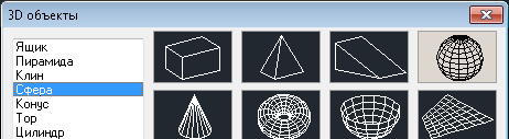

Основное назначение меню мозаики изображений - предоставить пользователю возможность выбора изображения, а не текста. Можно создавать, редактировать или добавлять новые мозаичные изображения и слайды.
Диалоговое окно меню мозаики изображений отображает слайды группами по 20 штук, а также прокручивающийся список с левой стороны, где отображаются имена связанных со слайдами файлов или соответствующий текст. Если диалоговое окно мозаики изображений содержит более 20 слайдов, дополнительные слайды добавляются на новую страницу. При этом активизируются кнопки "Далее" и "Предыдущий", с помощью которых можно перемещаться по страницам изображений.
Ниже приведен пример меню мозаики изображений.
