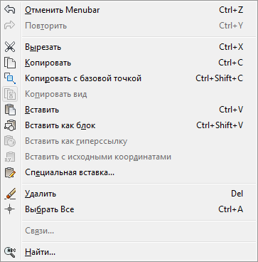

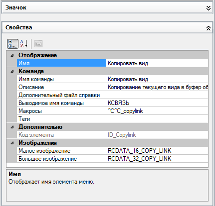

В следующем примере показывается отключение элемента меню "Копировать вид" путем добавления тильды (~) перед значением в свойстве "Имя".
Ниже приводится результат добавления тильды (~) в свойстве "Имя" для элемента меню "Копировать вид", который появляется в меню "Правка".
Строковые выражения DIESEL можно использовать для условного включения или отключения элемента меню при каждом их отображении. Например, при наличии строкового выражения DIESEL в свойстве "Макросы" на панели "Свойства", команда ПЕРЕНЕСТИ является недоступной, в то время как другие команды доступны.
$(if,$(getvar,cmdactive),~)MOVE^C^C_move

В следующем примере показана отметка элемента меню "OLE-связи" в меню "Правка" флажком и выделение изображения элемента меню "Копировать вид" рамкой.
Строковые выражения DIESEL могут использоваться для условного обозначения элемента меню при каждом их отображении. Например, при добавлении следующего выражения DIESEL в свойство "Макросы" на панели "Свойства" флажок устанавливается слева от имени элемента меню, системная переменная которого используется в данный момент.
$(if,$(getvar,orthomode),!.)Ortho^O $(if,$(getvar,snapmode),!.)Snap^B $(if,$(getvar,gridmode),!.)Grid^G

Тильда (~) и восклицательный знак с точкой (!.) размещаются в начале метки команды "Копировать вид" в свойстве "Имя" на панели "Свойства". Это приводит к тому, что команда "Копировать вид" помечается и становится недоступной для выбора в меню "Правка".
