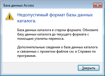

В базе данных каталогов можно добавлять таблицы и записи, редактировать записи и менять названия меток столбцов. Однако из-за некоторых изменений программа может перестать использовать базу данных каталогов. В этом случае отобразится следующее предупреждение.
Чтобы этого избежать, следуйте указанным ниже рекомендациям.
