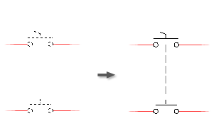

Подключение связанных компонентов к пунктирным линиям связи
Связывает выбранные связанные компоненты с штриховой линией.
Атрибуты позиционного обозначения, описания и перекрестных ссылок, относящиеся к выбранным для связывания компонентам с номерами со 2 до последнего, становятся невидимыми. При выполнении команды "Показать атрибут" выбранные атрибуты снова становятся видимыми. Связывание компонентов возможно только при наличии атрибутов X?LINK.
