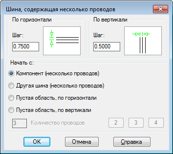

  5. В диалоговом окне "Шина, содержащая несколько проводов" задайте:
    Интервал по горизонтали:  0,75
    Интервал по вертикали:  0,5
    Начать с:  Компонент (несколько проводов)
  6. Нажмите кнопку "ОК".
