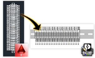

Диалоговое окно "Экспорт клеммной колодки в Phoenix Contact"
Извлечение клеммных колодок и вспомогательных принадлежностей в файл XML для импорта в приложение Phoenix Contact.
найти
 Ввод команды:  AEPHOENIXEXPORT
Например:
В диалоговом окне "Экспорт клеммной колодки в Phoenix Contact" доступны следующие параметры:
Список клемм
Отображение доступных для экспорта клеммных колодок активного проекта. Отсортируйте список клеммных колодок путем выбора заголовков столбцов. Выберите клеммные колодки для экспорта.
Сохранить файлы как
Указание имени файла и папки для экспорта. По умолчанию файл сохраняется в папке C:\Пользователи\{имя пользователя}\Документы. Используется тип файла XML в формате, совместимом с Phoenix Contact Clip Project Planning.
