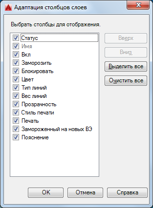

Управляет отображением и порядком столбцов в Диспетчере свойств слоев.
В Диспетчере свойств слоев щелкните правой кнопкой мыши столбец слоя и выберите "Адаптация".
Отображаются следующие параметры.
Задает, какие столбцы отображаются в Диспетчере свойств слоев для текущей вкладки "Модель" или вкладки листа.
Перемещает отмеченный слой в Диспетчере свойств слоев влево.
Перемещает отмеченный слой в Диспетчере свойств слоев вправо.
Выделяет все столбцы в списке.
Отменяет выделение всех столбцов в списке.
