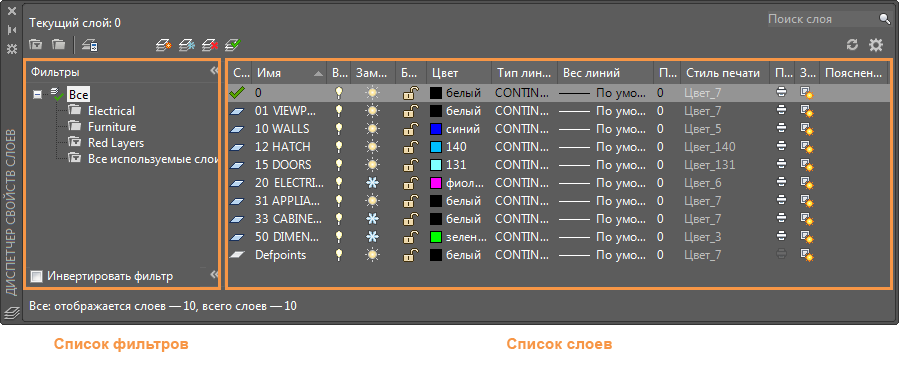

Можно добавлять, удалять или переименовывать слои, изменять их свойства, устанавливать переопределения свойств видовых экранов в видовых экранах листа, а также добавлять описания слоев.
Наведите курсор на изображение, чтобы найти область, при щелчке на которую можно выполнить переход в раздел справки по этим элементам управления.

Вызов диалогового окна "Свойства фильтра слоев", где можно создать фильтр слоев. Фильтры слоев позволяют отобразить в Диспетчере свойств слоев только те слои, которые имеют соответствующие параметры и свойства. Например, можно ограничить список слоев только теми слоями, которые включены и разморожены.
Создание фильтра слоев, включающего только те слои, которые будут помещены в него путем перетаскивания.
Отображение всех слоев, не удовлетворяющих критериям выбранного фильтра слоев.

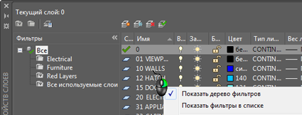

Отображение списка фильтров слоев данного чертежа. Нажмите
, чтобы развернуть или свернуть список фильтров. Если список фильтров свернут, используйте кнопку "Фильтр слоя" (
) в левом нижнем углу Диспетчера свойств слоев, чтобы развернуть его.
Существует шесть стандартных фильтров:

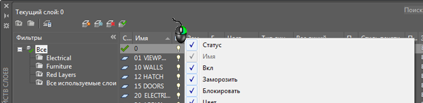

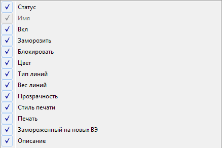

Составление списка всех столбцов по их именам. Флажок указывает на то, что столбец включен в область отображения. Щелкните имя столбца, чтобы отобразить его или скрыть. Функции "Замораживание на ВЭ", "Цвет ВЭ", "Тип линий ВЭ", "Вес линий ВЭ" и "Стиль печати ВЭ" доступны только в активном видовом экране листа.
Вызов диалогового окна "Адаптация столбцов слоев", в котором можно включать и отключать режим скрытия и отображения столбцов или изменить порядок столбцов.
Изменение ширины всех столбцов в соответствии с их заголовками и содержимым.
Изменение ширины выбранного столбца в соответствии с его заголовком и содержимым.
Изменение ширины всех столбцов в соответствии с содержимым каждого из них.
Изменение ширины выбранного столбца в соответствии с его содержимым.
Замораживание столбца и всех столбцов слева от него, видимых при прокрутке. Чтобы использовать прокрутку для столбцов, необходимо их разморозить.
Настройка отображения и ширины по умолчанию для всех столбцов.
Вызов списка фильтров. Снимите этот флажок, чтобы скрыть список. Аналогично функции
Отображение фильтров слоев в верхней части списка слоев. Снимите этот флажок, чтобы в списке слоев отображались только слои.
