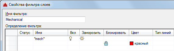

Отображение свойств слоев, в соответствии с которыми будет отображаться список слоев. Для задания фильтра можно выбрать одно или несколько свойств. Если свойства заданы в одной строке определения фильтра, то для отображения имени слоя требуются все свойства (логическое "И"). Если свойства заданы в нескольких строках определения фильтра, то каждое из них является альтернативным критерием (логическое "ИЛИ").
См. пример:
Определение фильтра Mechanical включает следующие критерии:

Введите полное имя слоя или его часть с использованием стандартных подстановочных знаков. Например, для получения в список всех слоев, у которых в имени есть символы mech , необходимо ввести *mech*.
Щелкните ячейку в столбце "Вкл.", а затем щелкните значок "Вкл", "Откл" или пустой значок. Пустой значок указывает на то, что настройка не имеет значения.
Чтобы задать фильтр, в каждом из оставшихся столбцов щелкните ячейку для отображения нескольких значков или нажмите кнопку [...], а затем выберите настройку.
Отображение результата фильтрации при текущих параметрах фильтра. С помощью образца фильтра можно посмотреть, какие слои будут отображаться в списке Диспетчера свойств слоев при выборе данного фильтра.
