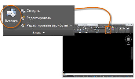

Как правило, каждый их таких блоков является отдельным файлом чертежа, который, возможно, сохранен в папке с аналогичными файлами чертежей. Для вставки блока в текущий файл чертежа используйте команду "ВСТАВИТЬ" (или введите "В" в окне команд).

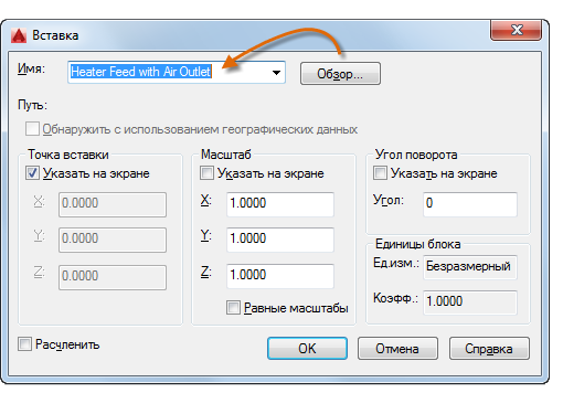

При первой вставке чертежа в качестве блока необходимо нажать кнопку "Обзор" для поиска файла чертежа. Убедитесь в том, что блоки размещены в папках, которые легко найти.
После вставки определение блока сохраняется в текущем чертеже. Теперь можно выбрать блоки непосредственно в раскрывающемся списке "Имя", не нажимая кнопку "Обзор".
Обратите внимание, что при вставке блок прикрепляется к курсору в указанной точке. Это местоположение называется точкой вставки. По умолчанию точка вставки находится в исходной точке (0,0) исходного чертежа.

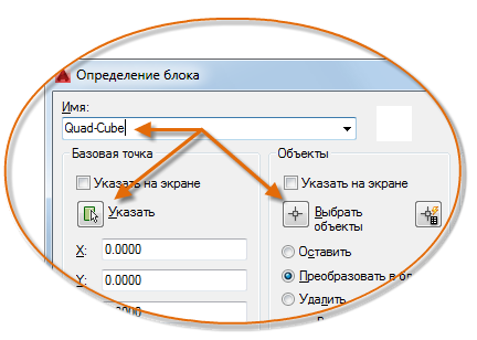

Вместо создания файла чертежа для вставки в качестве блока можно также создать определение блока непосредственно на текущем чертеже. Этот метод рекомендуется использовать в том случае, если данный блок не планируется вставлять в другой чертеж. Для создания определения блока используется команда БЛОК.

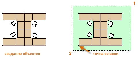

Далее приведен пример создания модуля для проекта кабинета.
Информацию для шагов 3, 4 и 5 можно ввести в диалоговом окне "Определение блока" в любом порядке.
После создания определения блока можно вставлять, копировать и поворачивать блок по мере необходимости.
С помощью команды РАСЧЛЕНИТЬ блок можно расчленить на составляющие объекты, если требуется внести изменения. На иллюстрации ниже кабинет справа расчленен и отредактирован.
