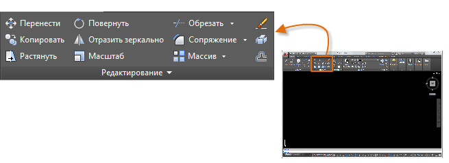

Большинство этих инструментов расположены на панели "Редактирование" вкладки "Главная". Уделите немного времени для знакомства с ними.

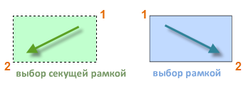

Иногда необходимо выбрать большое количество объектов. Чтобы не выбирать каждый объект по отдельности, можно выбрать объекты в определенной области. Для этого щелкните мышью пустое пространство (1), переместите курсор влево или вправо, а затем повторно щелкните мышью (2).

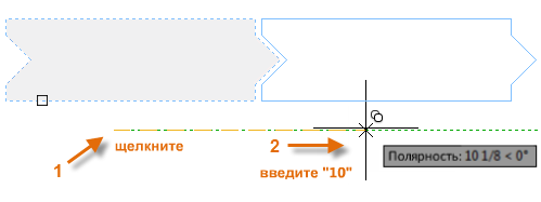

Второй элемент мозаики должен быть на расстоянии 9 − 7/8 + 1/8 = 10 дюймов справа от исходного элемента. Выберите элемент мозаики, нажмите клавишу ENTER или ПРОБЕЛ для завершения выбора и щелкните в любом месте области рисования (1). Эта точка не обязательно должна находиться на фрагменте мозаики.
Переместите курсор вправо с учетом угла полярного отслеживания, чтобы сохранить горизонтальное направление, и введите 10 в поле "Расстояние". Нажмите клавишу ENTER или ПРОБЕЛ второй раз, чтобы завершить выполнение команды.
К выбранному элементу мозаики применяются указанное расстояние и направление от точки (1).

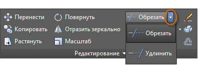

Часто команду ПОДОБИЕ используют в сочетании с командами ОБРЕЗАТЬ и УДЛИНИТЬ. В окне команд введите ОБ для обрезки или УД для удлинения. Обрезка и удлинение — одни из наиболее часто используемых операций.

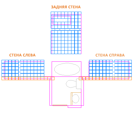

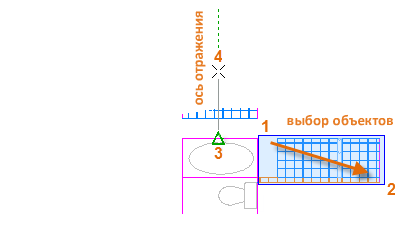

Следующая иллюстрация взята из проекта мозаики. Стены ванной комнаты в жилом помещении выровнены, чтобы расположить образец мозаики и оценить количество необходимых фрагментов.

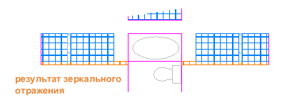

Можно сэкономить время, используя преимущества симметрии между левой и правой стенами. Необходимо создать фрагменты мозаики на одной стене и затем зеркально отразить стену по центру помещения.
В представленном ниже примере вызывается команда ЗЕРКАЛО (можно ввести ЗЕ в окне команд), и на правой стене с помощью рамки выбора (1 и 2) выбирается геометрия. После этого необходимо нажать ENTER или ПРОБЕЛ, а затем указать ось отражения (3 и 4), соответствующую осевой линии санузла.
Параметр "Удалить исходные объекты" необходимо отклонить, нажав клавишу ENTER или ПРОБЕЛ.

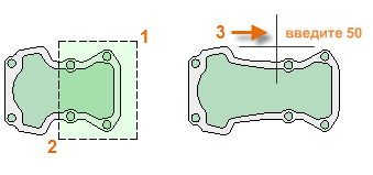

Можно растянуть большинство геометрических объектов. Это позволяет удлинить или укоротить детали модели. Например, эта модель может представлять собой прокладку или проект общественного парка.
Выполните команду РАСТЯНУТЬ (или введите Р в командной строке) и выберите объекты с помощью секущей рамки, как показано ниже (1 и 2). Использование секущей рамки является обязательным. Растягивается только геометрия, которая пересекается секущей рамкой. Затем щелкните в любом месте чертежа (3), переместите курсор вправо и введите 50 в поле "Расстояние". Это расстояние может выражаться в миллиметрах или футах.
Для уменьшения модели на заданную величину переместите курсор влево.

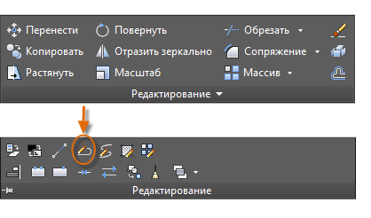

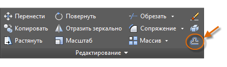

Можно выбрать один из нескольких удобных параметров, когда требуется изменить полилинию. Команда ПОЛРЕД (или ввод ПОЛ в окне команд) находится в раскрывающемся списке на панели "Редактирование".
С помощью этой команды можно:

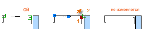

Ручки отображаются при выборе объекта без выполнения команды. Их удобно использовать для легкого редактирования. Например, линия ниже случайно привязана к не той конечной точке. Можно выбрать смещенную линию, щелкнуть ручку, а затем щелкнуть еще раз, чтобы определить правильное местоположение.
Если щелкнуть ручку, по умолчанию выполняется автоматический переход в режим **РАСТЯНУТЬ**, как указано в окне командной строки. Для знакомства с другими способами редактирования объектов с помощью ручек нажмите клавишу ENTER или ПРОБЕЛ, чтобы перебрать другие варианты редактирования. Некоторые пользователи выполняют большинство операций редактирования с помощью ручек.
