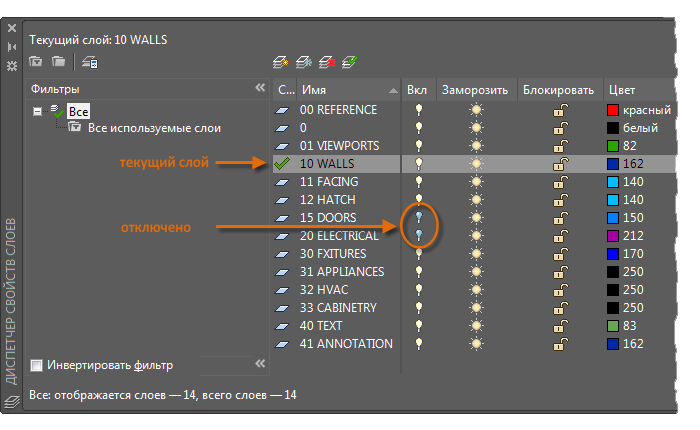

Для просмотра организации чертежа используется команда СЛОЙ, чтобы открыть "Диспетчер свойств слоев". Можно ввести СЛОЙ или СЛ в окне команд, либо щелкнуть инструмент "Свойства слоя" на ленте.
Вот что отображается в Диспетчере свойств слоев для данного чертежа.
Как показано, слой 10 "СТЕНЫ" является текущим. Все новые объекты автоматически размещаются на этом слое. В списке слоев зеленая отметка рядом со слоем 10 "СТЕНЫ" подтверждает использование этого слоя в качестве текущего.
В столбце с меткой "ВКЛ", обратите внимание на то, что значки с изображением лампочки для двух слоев затемнены. Эти слои были отключены для скрытия дверей и электропроводки на плане этажа.
Обратите внимание, что имя каждого слоя начинается с двузначного числа. Этот подход позволяет легко управлять порядком слоев, поскольку он не будет зависеть от алфавита.
Ниже перечислены наиболее часто используемых настройки слоев в Диспетчере свойств слоев. Можно щелкнуть этот значок для включения или выключения параметра.

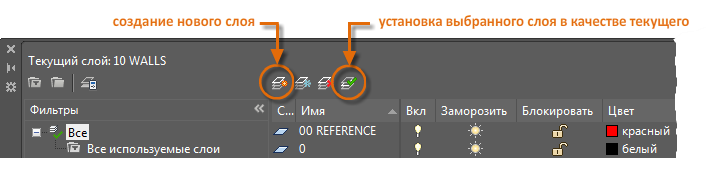

Чтобы создать новый слой, нажмите кнопку, как показано на рисунке, и введите имя для нового слоя. Чтобы сделать слой текущим, выберите слой и нажмите кнопку, указано как указано на рисунке.

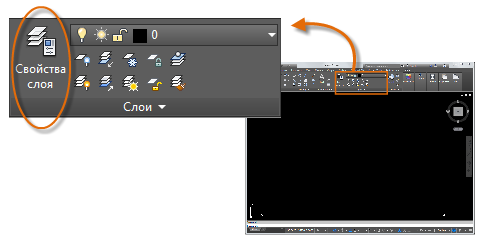

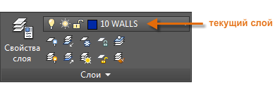

Диспетчер свойств слоев занимает много места, а использовать все параметры сразу приходится не всегда. Для быстрого доступа к наиболее часто используемым элементам управления слоями используйте элементы управления на ленте. Если объекты не выбраны, на вкладке "Главная" панели "Слои" отображается имя текущего слоя, как показано на рисунке.
На всякий случай убедитесь в том, что создаваемые объекты будут находиться на нужном слое. Этот аспект может легко ускользнуть от внимания, но настроить его можно очень легко. Щелкните стрелку для отображения списка, а затем выберите слой в списке, чтобы сделать его текущим. Также можно щелкнуть любой значок в списке для изменения настройки.
