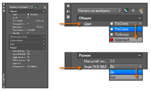

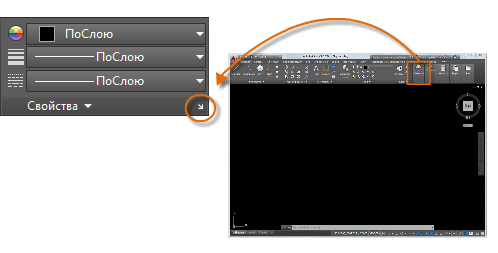

Палитра свойств — это важный инструмент. Можно открыть ее с помощью команды ОКНОСВ (введите PR в окне команд); можно нажать CTRL+1; или можно нажать маленькую стрелку на панели "Свойства" на вкладке "Главная" — как угодно.
В палитре свойств отображается список всех важных параметров свойства. Можно выбрать любое из имеющихся полей для изменения текущего параметра. В следующем примере показывается, что если объекты не выбраны, текущий цвет будет изменен с "ПоСлою" на красный и значок ПСК будет отключен.

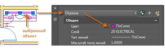

С помощью палитры свойств можно проверить и изменить параметры свойств для выбранных объектов. Щелкните объект в чертеже, чтобы выбрать его. Вот что можно увидеть в палитре свойств.
Обратите внимание на то, что текущие свойства выбранного объекта отображаются в палитре. Можно изменить любое из этих свойств, щелкнув и изменив его настройку.
Свойство, для которого задано значение "ПоСлою", наследует настройку из слоя. В предыдущем примере объекты, которые были созданы на слое "20 ЭЛЕКТРИЧЕСКИЙ", пурпурного цвета, так как это цвет по умолчанию для объектов на этом слое.

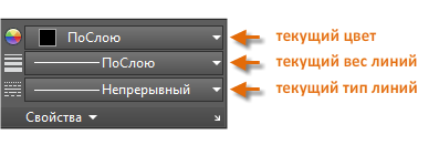

Палитра свойств занимает много пространства. Для быстрого доступа к самым общим свойствам используйте панель "Свойства". Как видно из данного примера, перечисленные свойства определяются текущим слоем.
Панель "Свойства" работает так же, как и палитра "Свойства". При выборе объекта текущие параметры свойств заменяются свойствами, назначенными выбранному объекту, и можно использовать эту панель для удобного изменения свойств одного или нескольких выбранных объектов.

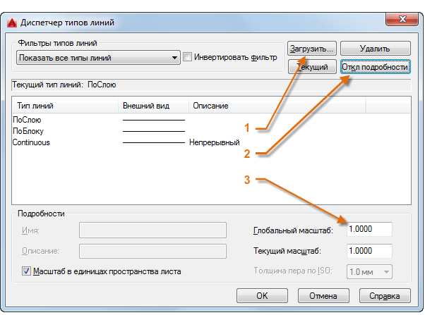

Пунктирные и другие прерывистые типы линий назначаются на панели свойств. Необходимо загрузить тип линии, прежде чем его можно будет назначить.
В раскрывающемся списке "Тип линий" выберите "Другое".
Открывается диалоговое окно "Диспетчер типов линий".
Выполните следующие действия:
После загрузки типов линий, которые планируется использовать, можно выбрать любой объект и указать тип линии на панели "Свойства" или на палитре свойств. Кроме того, можно задать тип линии по умолчанию для любого слоя в Диспетчере свойств слоев.

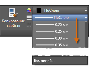

Свойство "Вес линий" позволяет отображать различные значения толщины для выбранных объектов. Толщина линий остается неизменной независимо от масштаба вида. При работе в пространстве листа веса линий всегда отображаются и печатаются в реальных единицах измерения.
Веса линий можно также назначить с помощью панели "Свойства".
Для веса линий можно либо оставить значение "ПоСлою", либо задать значение, переопределяющее вес линий слоя. В некоторых случаях при предварительном просмотре толщина всех линий кажется одинаковой, потому что линии отображаются на мониторе с усредненной толщиной в пикселях. Однако они будут напечатаны с правильной толщиной.

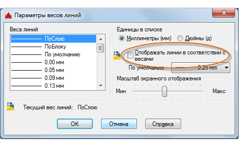

Для управления отображением весов линий щелкните кнопку "Параметры весов линий" в нижней части списка весов линий. В диалоговом окне "Параметры весов линий" можно задать отображение или скрытие весов линий.
Независимо от параметров отображения веса линий всегда печатаются с правильным масштабом.
