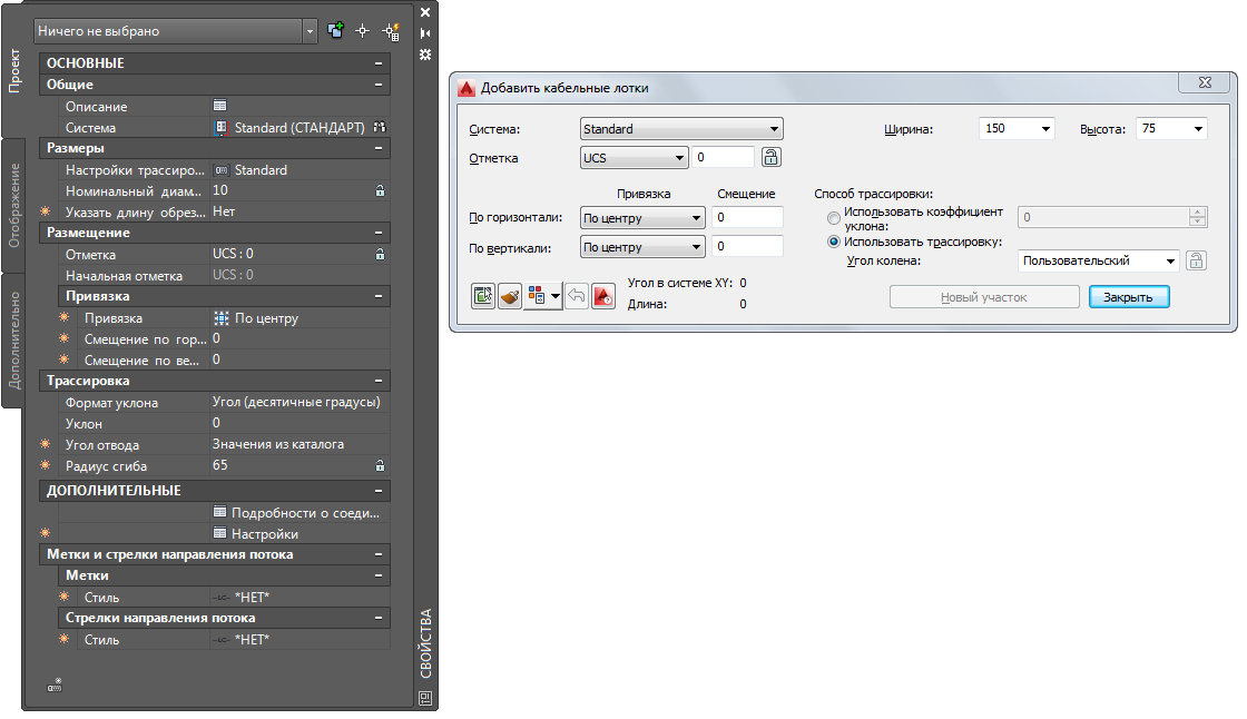

  1. В рабочем пространстве "Электрооборудование" выберите вкладку "Главная"панель "Создание". Затем щелкните Кабельный лоток найти или Короб. найти
  2. Что касается остальных шагов, воспользуйтесь палитрой свойств для указания настроек короба или диалоговым окном "Добавить кабельные лотки" для выбора настроек кабельного лотка, как показано далее.
    Короб* (слева), кабельный лоток (справа)
    *Отображает расширенные свойства, включая режим параллельной трассировки.
  3. Выберите систему в одной из следующих областей:
    • Для кабельного лотка: в диалоговом окне "Добавить кабельные лотки" в области "Система"
    • Для короба: на палитре свойств, на вкладке "Общие", в области "Система"

  4. Укажите размеры в следующих областях:
    • Для кабельного лотка: в диалоговом окне "Добавить кабельные лотки" в областях "Ширина" и "Высота"
    • Для короба: на палитре свойств, на вкладке "Размеры", в области "Номинальный диаметр (условный проход)"
