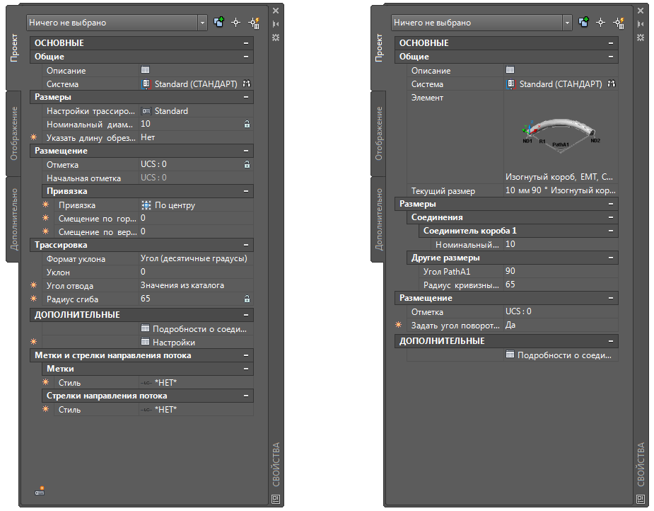

.С помощью палитры свойств короба можно настроить параметры короба и фитингов.
Палитры свойств короба* и фитингов короба
*Отображает расширенные свойства, включая режим параллельной трассировки.

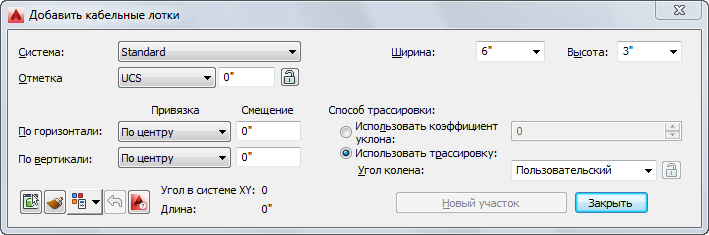

С помощью диалогового окна "Добавить кабельные лотки" можно настроить параметры кабельного лотка, а с помощью окна "Добавить фитинги кабельных лотков" — параметры фитингов.
Диалоговые окна кабельных лотков и фитингов кабельных лотков
