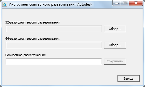

  1. Создайте отдельные 32- и 64-разрядные развертывания с помощью программ установки и сохраните их в одной и той же папке. Включить "32" или "64" в имя развертывания для облегчения идентификации.
  2. В папке Tools развертывания дважды щелкните инструмент CombineDeploy.exe.
  3. В наборе инструментов выберите 32- и 64-разрядные развертывания и введите описательное имя для комбинированного развертывания.
    Комбинированное развертывание сохраняется в той же папке, что и 32- и 64-разрядные развертывания.
