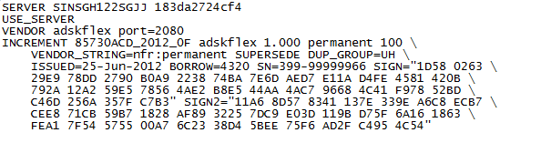

Пример файла лицензий для конфигурации с одним или несколькими серверами лицензий
Полный файл лицензий для конфигурации с одним сервером или конфигурации с несколькими серверами лицензий может выглядеть, например, следующим образом:
