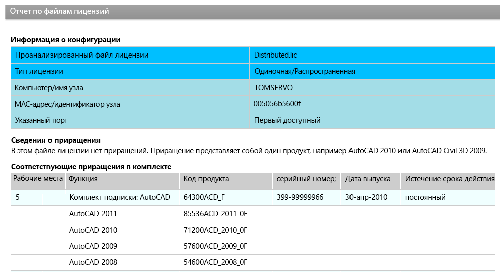

Значения данных в файле лицензии можно просмотреть в более удобном для чтения формате с помощью анализатора файла лицензии, доступного на веб-странице www.licenseparser.com. Данная утилита отображает данные файла лицензии в табличном формате:
Пример отображения данных лицензии в анализаторе
Возможность просмотра кодов функций продукта особенно полезна при работе над файлом параметров, связанным с сетевой лицензией. Для многих параметров, доступных в файле параметров, необходимо указывать код функции.
