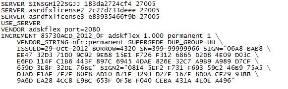

Пример файла лицензий для конфигурации с резервными серверами лицензий
Полный файл лицензий для конфигурации с резервными серверами лицензий может выглядеть, например, следующим образом:
Прим.: В конфигурации с резервными серверами необходимо задавать номер порта (по умолчанию 27005) для каждого сервера.
