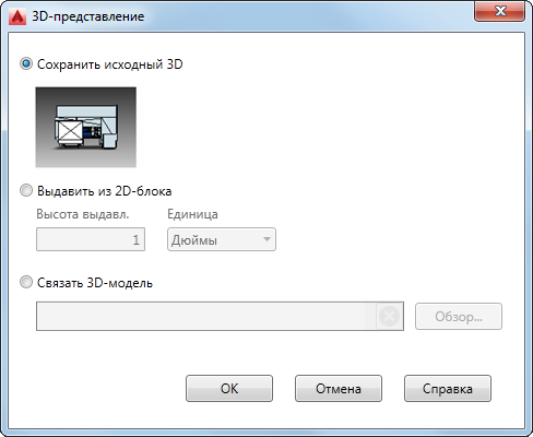

Открытие диалогового окна "3D-представление"
На вкладке Конструктор компонентов на панели Разработка выберите 3D-представление . Откроется диалоговое окно 3D-представление.
Прим.: Параметр Сохранить исходный 3D доступен только в том случае, если 3D-модель ранее была связана с компонентом и активен режим редактирования. Можно сохранить исходную связь или создать новую, выбрав параметр "Связать 3D-модель".
Выдавливание из 2D-блока
При использовании этого способа значение выдавливания необходимо ввести в текстовом поле Высота выдавливания и выбрать необходимую систему единиц измерения в раскрывающемся меню Единица. Следует иметь в виду, что вводимое значение выдавливания применяется ко всему блоку.
Прим.: Объекты выдавливаются по ограничивающей рамке, а не по контуру. Чтобы переключиться с выдавливания по ограничивающей рамке на выдавливание по ограничивающему ребру, измените значение раздела реестра UseBlockGeometryFor2dPublish с 0 на 1. Этот раздел реестра находится в папке HKEY_LOCAL_MACHINE\SOFTWARE\Autodesk\Factory Design Suite\R20. При редактировании значений разделов реестра необходимо соблюдать крайнюю осторожность.

  1. Этот параметр позволяет выбрать внешнюю 3D-модель для представления компонента блока. Нажмите кнопку Обзор, чтобы перейти в диалоговое окно Выбор 3D-модели, и выберите модель, которую необходимо связать. Поддерживаются следующие форматы САПР.

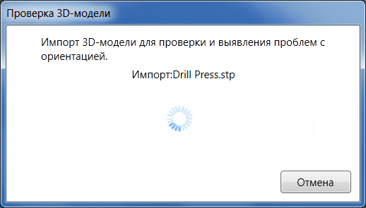

  1. На вкладке Конструктор компонентов на панели Определить ориентацию нажмите кнопку Проверка 3D-модели .
  2. Откроется диалоговое окно Проверка 3D-модели, и в процессе импорта 3D-модели в компоновку появится следующее сообщение.
