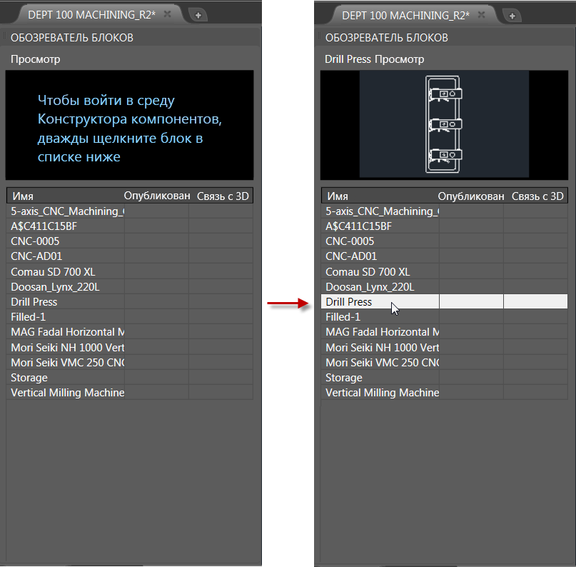

  1. Откройте компоновку AutoCAD Factory, содержащую блок, который необходимо преобразовать в компонент и опубликовать.
  2. На вкладке Factory панели Компоненты Factory выберите Конструктор компонентов .
  3. Откроется диалоговое окно Обозреватель блоков со списком всех блоков, определенных в текущем чертеже.
    Дважды щелкните блок, который необходимо преобразовать в компонент и опубликовать. При этом выполняется вход в среду Конструктор компонентов и выбранный блок отображается в окне предварительного просмотра Обозреватель блоков, как показано на рисунке выше. Блок также выделяется в графическом окне. В Конструктор компонентов также можно перейти, щелкнув правой кнопкой мыши блок в компоновке и выбрав Factory > Конструктор компонентов в контекстном меню.
