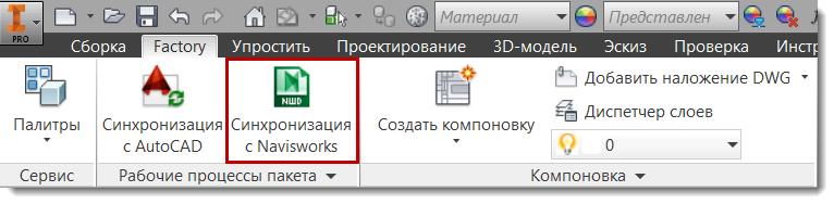

С помощью рабочего процесса программного комплекса Синхронизация с Navisworks можно открыть активную компоновку Inventor в Navisworks. Файл сборки сохраняется в формате NWF для повышения производительности в среде Navisworks.

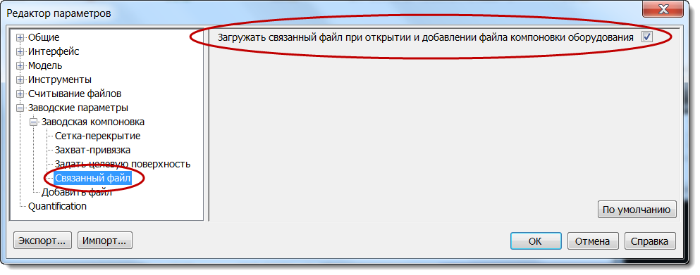

При выполнении синхронизации с Navisworks в папке с файлом Inventor создается файл Navisworks с тем же именем, что и файл Inventor. При наличии 2D-наложения DWG, связанного с 3D-компоновкой, к этому файлу добавляется файл DWG, если в Редакторе параметров выбран параметр Загружать связанный файл.
