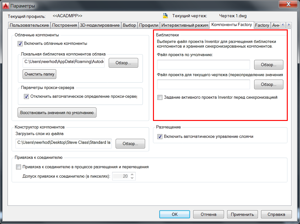

    В AutoCAD щелкните раскрывающееся меню приложения , выберите Параметры и перейдите на вкладку Компоненты Factory.
    В поле Файл проекта по умолчанию укажите файл проекта Inventor, на который следует ссылаться при доступе к компонентам в AutoCAD и их обновлении. Ссылка на этот проект автоматически создается в AutoCAD, если не задать другой путь для конкретного чертежа в поле Файл проекта для текущего чертежа. Это поле переопределяет настройки по умолчанию только для текущего чертежа.
    Поскольку при запуске синхронизации в AutoCAD могут быть открыты другие файлы проекта Inventor, выберите Указать активный проект Inventor перед синхронизацией, чтобы обеспечить синхронизацию данных компонента с файлом проекта Inventor, указанным в этих настройках.

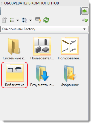

    После применения этих настроек в обозревателе компонентов AutoCAD Factory создается ссылка на связанный файл проекта, что позволяет отобразить связанные компоненты (если в файле проекта настроена библиотека).

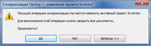

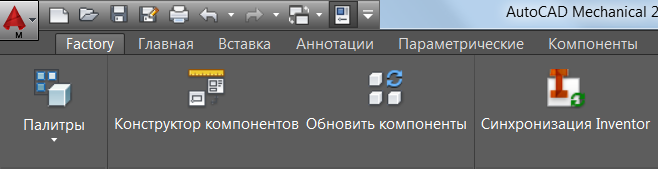

    При синхронизации AutoCAD и Inventor связанный файл проекта используется, чтобы задать текущий файл проекта в Inventor, если этот параметр выбран в разделе параметров AutoCAD.
    Если подтвердить изменения в появившемся диалоговом окне, 2D-чертеж будет синхронизирован с 3D-моделью с использованием указанного проекта Inventor.
Аналогичным образом при синхронизации Inventor с AutoCAD файл проекта Inventor синхронизируется с файлом DWG.
