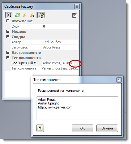

Создание тега компонента
Теги компонентов могут быть созданы на размещенных компонентах, а также на импортированных моделях и сборках в компоновке Inventor Factory. Выполните следующие действия, чтобы создать тег компонента.
  1. Выберите на ленте Палитры Свойства Factory.
  2. Щелкните компонент компоновки, для которого нужно создать тег. На палитре "Свойства Factory" будут показаны свойства компонента.
  3. Введите сведения о теге в поле Тег компонента. Если в поле не входит вся необходимая информация, нажмите значок многоточия (...), чтобы открыть окно "Тег компонента", и введите текст. Кроме того, дополнительную информацию можно ввести в поле Расширенный тег компонента. Текст может содержать веб-ссылки.
  4. Чтобы сохранить тег, нажмите значок Обновить в верхней части палитры.
  5. Для просмотра обновленной информации о теге наведите указатель на компонент в компоновке.

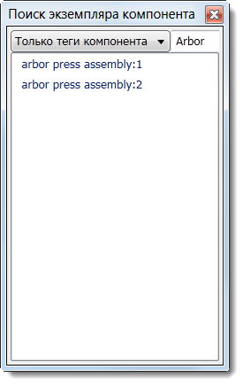

Поиск тегов компонентов в компоновке
Найти все компоненты или вставленные компоненты с определенным тегом компонентов, дескриптором или тем и другим позволяет функция Поиск. Для поиска достаточно ввести только часть аннотации, и допустимыми являются и прописные, и строчные буквы.
Чтобы осуществить поиск, выполните следующие действия.
  1. Выберите Поиск на панели "Компоненты Factory" на ленте Factory. Откроется диалоговое окно Поиск экземпляра компонента.
  2. Щелкните стрелку раскрывающегося списка справа от элемента Все данные Factory в верхней части диалогового окна и выберите Только теги компонента.
  3. Справа от стрелки раскрывающегося списка введите весь или только часть текста, отображаемого в теге, и нажмите клавишу ENTER. Имя компонента, связанного с тегом компонента, отобразится с тем же именем, что и в обозревателе.
