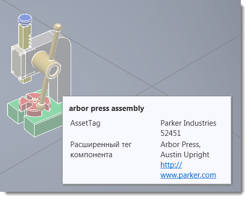

Корпоративным компонентам принято назначать идентификаторы, или "номерные таблички". Тег компонента применяется к опубликованному компоненту или к импортированной модели (сборке) после ее размещения в 3D-компоновке Factory. Тэг можно назначить в полях AssetTag в обозревателе Свойства Factory. После этого можно просмотреть тег. Для этого наведите указатель на компонент в компоновке.
Inventor Factory также дает возможность добавлять дескрипторы с помощью команды Дескриптор при разработке и публикации компонента в среде конструктора компонентов. Дескриптор может содержать такую дополнительную информацию о компоненте, как тип, обозначение, расход и т. д. Дополнительную информацию см. в разделе справки по Inventor Factory Создание дескрипторов компонентов.
И теги компонентов, и дескрипторы могут содержать несколько строк буквенно-цифрового текста. Команда Поиск поможет найти все или вставленные компоненты по конкретному тегу компонента или дескриптору.
