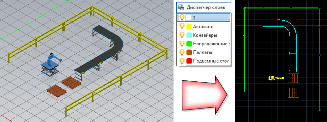

Диспетчер слоев позволяет создавать, переименовывать, включать и отключать видимость, а также удалять слои для 3D-компонентов в компоновке Inventor Factory. Для каждого слоя можно задать цвет или изменить уже указанный, а также применить этот цвет к компонентам слоя для облегчения идентификации. Слои и назначенные им цвета можно также импортировать из существующего файла DWG.
После создания слой задается как текущий перед помещением компонента на перекрытие Factory. Таким образом обеспечивается помещение компонента на правильный слой, но вставленный компонент можно в любое время легко переместить из одного слоя в другой. При желании можно применить цвет слоя для компонентов на слое, установив флажок Применить цветовую схему к 3D-объекту. После использования команды Синхронизация с AutoCAD каждый из 2D-компонентов отображается в AutoCAD Factory с указанными цветами слоев. Следует иметь в виду, что только слои, содержащие 3D-компоненты в компоновке Inventor Factory, добавляются к чертежу AutoCAD Factory.
Можно использовать раскрывающийся список Диспетчер слоев, чтобы быстро задать слой как текущий, включить или отключить его видимость.
