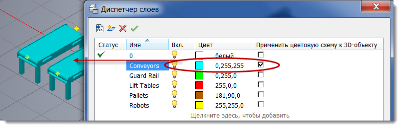

Назначение цвета слою
Вновь созданный слой имеет белый цвет по умолчанию. Для каждого нового слоя можно назначить уникальный цвет, выполнив следующие действия.
  1. Щелкните образец цвета справа от имени нового слоя либо щелкните слово "белый". Отобразится диалоговое окно Цвет.
  2. Выберите один из основных цветов либо создайте пользовательский цвет из палитры в правой части диалогового окна.
  3. Нажмите OK, чтобы закрыть диалоговое окно Цвет. Новому слою назначается выбранный цвет.
Таким же образом можно изменить цвет любого существующего слоя.
Прим.: Не забывайте, что цвета выводятся в AutoCAD Factory только после вызова команды Синхронизировать AutoCAD. Белые компоненты выводятся в AutoCAD как черные на светлом фоне или как белые на темном.
Применение цвета слоя к компонентам
Выберите Применить цветовую схему к 3D-объекту, чтобы применить цвет слоя к его компонентам для облегчения идентификации.
Если этот параметр не выбран, компоненты сохраняют исходную цветовую схему и не зависят от цвета слоя.

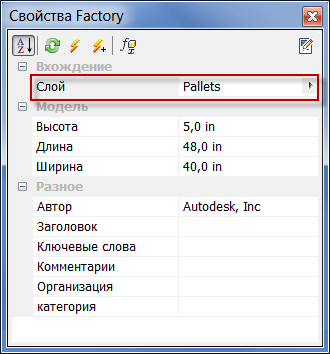

Второй метод предполагает использование обозревателя Свойства Factory.
  1. Выберите один или несколько компонентов из компоновки перекрытия Factory. Нажмите и удерживайте клавишу CTRL или SHIFT для выбора нескольких объектов. Имя слоя выбранного компонента отображается в верхней части обозревателя Свойства Factory. Если выбрано несколько компонентов на разных слоях, то вместо имени слоя выводится *Многозначный*.
  2. Щелкните стрелку вниз справа от имени слоя для отображения раскрывающегося списка с именами всех слоев, определенных в текущей компоновке.
  3. Выберите слой, на который требуется переместить выбранные компоненты. Раскрывающийся список закрывается, а имя выбранного слоя заменяет имя предыдущего слоя.
  4. Нажмите кнопку Обновить на панели инструментов Свойства Factory, чтобы переместить компоненты на другой слой.
