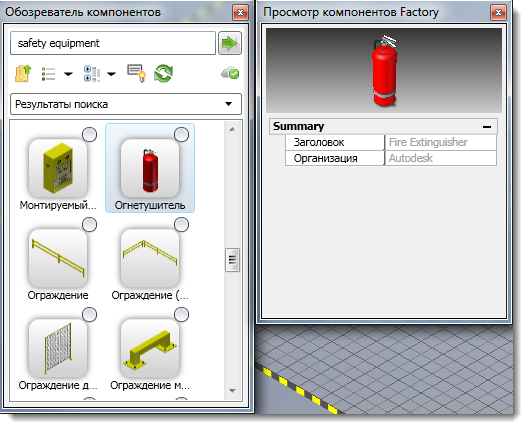

Обозреватель компонентов предоставляет доступ к компонентам системы, пользовательским компонентам, компонентам в облаке и результатам поиска компонентов.

| Поиск | Введите имя компонента, который требуется найти, в текстовом поле Поиск. При вводе символов будет отображаться список соответствующих вариантов. Чем больше символов вы введете, тем более точным будет список. |

Щелкните компонент правой кнопкой мыши в Обозревателе компонентов и выберите Предварительный просмотр в всплывающем меню, чтобы увидеть компонент в увеличенном трехмерном виде. Нажмите и удерживайте нажатой левую кнопку мыши и перемещайте мышь, чтобы динамически поворачивать компонент в окне Предварительный просмотр. Можно также использовать колесико мыши для динамического увеличения и уменьшения.
