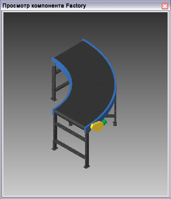

Команда Просмотр открывает отдельное окно Просмотр компонента Factory, в котором отображается выбранный компонент. Окно Просмотр компонентов Factory можно включать и отключать, нажимая кнопку . Вкладка "Factory" Панель "Инструменты" Просмотр компонентов Factory в раскрывающемся меню Палитры.

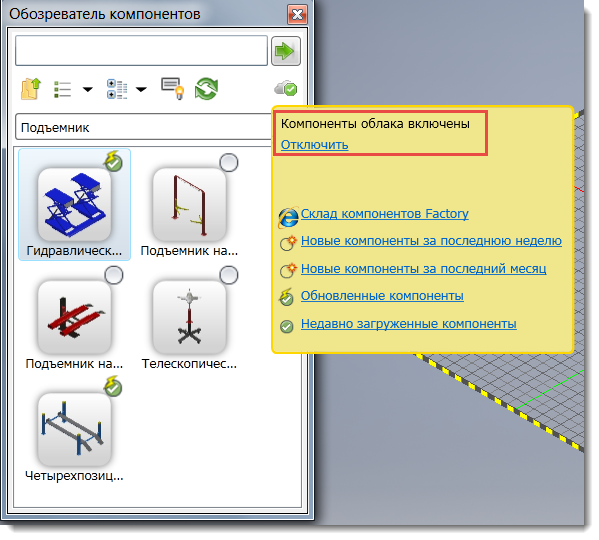

Включение и отключение компонентов на базе облака
Компоненты на основе облака необходимо включить, прежде чем их можно будет загружать. Как правило, компоненты на базе облака включена по умолчанию, и этот значок отображается в правом верхнем углу окна обозревателя компонентов .
Значок отображается в Обозревателе компонентов, если компоненты на базе облака отключены. Чтобы включить компоненты на базе облака, выполните следующие действия:
  1. В ходе работы с компоновкой Factory выберите вкладку Factory панель "Параметры" "Параметры Factory" , чтобы вызвать диалоговое окно Параметры Factory.
  2. Если в данный момент не открыта компоновка Factory, выберите вкладку Factory панель "Запуск Factory" "Параметры Factory" , чтобы вызвать диалоговое окно Параметры Factory.
  3. Щелкните вкладку Компоненты и выберите Включить облачные компоненты. Снимите флажок, если требуется отключить компоненты на базе облака.
  4. Закройте диалоговое окно Параметры Factory.
Совет: Чтобы быстро включить или отключить компоненты на базе облака, щелкните значок в правом верхнем углу обозревателя компонентов или наведите на него курсор мыши. Затем нажмите Включить или Отключить во всплывающем информационном окне компонентов облака. В этом окне также можно просмотреть сведения о статусе облачных компонентов и получить доступ к хранилищу компонентов Factory в Интернете.

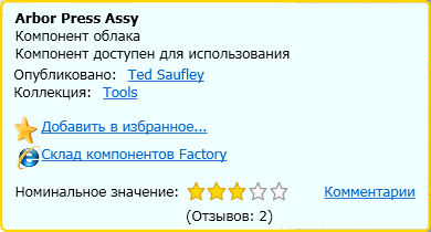

Оценка и добавление комментариев для общих компонентов на базе облака
К опубликованным компонентам на базе облака можно предоставить доступ другим пользователями. Если компонент является общедоступным, другие пользователи могут оценивать его и добавлять к нему комментарии. Оценки и комментарии компонент отображается в обозревателе компонентов и на странице Сведения о компоненте в библиотеке компонентов Factory.
Прим.: Используя библиотеку компонентов Factory, совместный доступ можно включить и отключить. Для получения дополнительной информации о публикации локальных компонентов и компонентов на базе облака см. в справке Inventor Factory в разделе Разработка компонентов Factory.
Чтобы оценить компонент или добавить для него комментарий, выполните следующие действия:
  1. В обозревателе компонентов щелкните общий компонент на базе облака, который требуется оценить или прокомментировать, или наведите на него курсор мыши. Общий компонент облака отличается от компонентов, которые не являются общими, наличием оценки в виде звездочек и ссылки Комментарии , которая появляется в нижней части раскрывающегося информационного окна облачного компонента.
  2. Чтобы оценить компонент, просто щелкните звездочку с 1 по 5, которая наиболее точно отражает ваше мнение о компоненте.
  3. Щелкните ссылку Комментарии , чтобы открыть диалоговое окно Комментарии компонента. Появится окно с полосой прокрутки, в котором будут показаны все имеющиеся комментарии.
  4. Затем нажмите Добавить комментарий и введите свой комментарий в поле Отправить комментарий.
  5. После завершения нажмите кнопку Отправить, чтобы добавить комментарий, и нажмите кнопку Закрыть для закрытия диалогового окна Комментарии компонента.

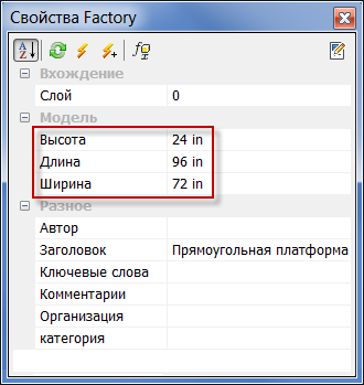

Изменение значений параметров в обозревателе свойств Factory
Разместив компонент из обозревателя компонентов, можно выбрать его и изменить доступные для него параметры модели или другие параметры в обозревателе Свойства Factory. Обозреватель Свойства Factory автоматически отображается при создании новой компоновки. Для включения или отключения обозревателя Свойства Factory нажмите Вкладка "Factory" Панель "Инструменты" Свойства Factory в раскрывающемся меню Палитры.
  1. В компоновке Factory выберите компонент, для которого требуется изменить значения параметров. Нажмите и удерживайте клавишу CTRL, если требуется выбрать несколько компонентов. После выбора компонента можно редактировать любые значения, отображаемые в обозревателе Свойства Factory. Только Параметры модели, которые были указаны как Ключевые параметры при публикации, перечисляются в обозревателе Свойства Factory. В обозревателе Свойства Factory также отображаются некоторые выбранные параметры iProperty. К их числу относятся следующие параметры: "Заголовок", "Автор", "Организация", "Каталог", "Ключевые слова" и "Комментарии".
  2. Выделите одно из значений параметров в правом столбце и введите новое значение.
  3. Чтобы восстановить измененное значение, нажмите кнопку Обновить.
  4. Чтобы принять изменение и обновить компонент, нажмите клавишу ENTER или кнопку Обновить. Кнопка Обновить позволяет одновременно обновить значения нескольких параметров.
  5. Если требуется изменить значение параметра для нескольких экземпляров одного компонента в компоновке Factory, нажмите кнопку Обновить другие экземпляры .
  6. Чтобы внести изменения в пользовательские свойства компонента, выберите .

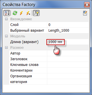

Изменение значений параметров варианта компонента в обозревателе свойств Factory
Значения параметров размещенного варианта компонента можно изменить с помощью обозревателя Свойства Factory.
  1. В компоновке Factory выберите вариант компонента, который требуется изменить. Нажмите и удерживайте клавишу CTRL, если требуется выбрать несколько компонентов. Выбрав компонент, щелкните в любом месте в поле значения Выбранный вариант, чтобы активировать стрелку раскрывающегося списка с краю справа.
    Прим.: Имя параметра в варианте компонента, вероятнее всего, будет иным, чем в примере, показанном на рисунке.
  2. Щелкните стрелку вниз, чтобы отобразить раскрывающийся список доступных параметров варианта компонента для выбора.
  3. Выберите нужный параметр в списке и нажмите клавишу ENTER или щелкните кнопку Обновить в верхней части обозревателя Свойства Factory.
  4. Выбранный вариант компонента обновляется с учетом нового значения параметра.

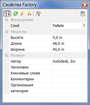

Перемещение размещенного компонента из одного слоя в другой
  1. Выберите один или несколько компонентов из компоновки перекрытия Factory. Нажмите и удерживайте нажатой клавишу CTRL или SHIFT для выбора нескольких объектов.
  2. Имя слоя выбранного компонента отображается в верхней части обозревателя Свойства Factory. Если выбрано несколько компонентов на разных слоях, то вместо имени слоя выводится *Несколько значений*.
  3. Нажмите стрелку вниз справа от имени слоя, чтобы отобразить раскрывающийся список, содержащий имена всех слоев, определенных в текущей компоновке.
  4. Выберите слой, на который нужно переместить выбранные компоненты.
  5. Раскрывающийся список закрывается, а имя выбранного слоя заменяет имя предыдущего слоя.
  6. Нажмите кнопку Обновить на панели обозревателя Свойства Factory, чтобы переместить компоненты в другой слой.
  7. Нажмите клавишу ESC или щелкните пустую область в графическом окне, чтобы отключить подсветку выбора.

  5. Чтобы изменить размеры компонента после размещения (включая толщину сплошной стенки ямы), отредактируйте значения его параметров в обозревателе Свойства Factory.
Прим.: При размещении ямы или платформы перекрытие Factory автоматически преобразуется в сплошное твердое перекрытие. (Это равносильно использованию команды Создать сплошное перекрытие.) Кроме того, отверстие ямы, вырезанное в перекрытии, автоматически обновляется при изменении положения ямы с помощью команды Переместить.
