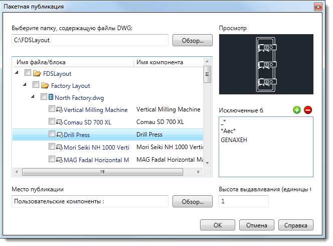

Функция Пакетная публикация позволяет создать несколько компонентов на основе блоков, содержащиеся в файлах DWG. Эту функцию рекомендуется использовать, если в настоящее время управление блоками осуществляется путем группирования их в отдельные файлы и теперь требуется преобразовать их в компоненты Factory.
Пакетная публикация компонентов:
  1. Выберите Пакетная публикация в раскрывающемся меню Компоненты Factory на ленте Factory.
  2. Перейдите к папке с файлами DWG, которые содержат данные блока для преобразования.
  3. Перейдите к полю Место публикации в нижней части окна и выберите расположение для опубликованных компонентов.
    Прим.: Если вы выбрали блоки для преобразования до того, как выбрать место публикации, и изменили путь с "Локально" на "Облако" или с "Облако" на "Локально", то выбранные блоки будут удалены, и их потребуется выбрать повторно. Чтобы не потребовалось выбирать блоки повторно, выберите расположение для публикации до того, как будут выбраны блоки.
  4. Установите флажки рядом с блоками, которые требуется опубликовать. Если файл DWG не содержит блок, можно преобразовать весь файл в один компонент. Для предварительного просмотра компонента щелкните имя файла или блока. Чтобы автоматически исключить определенные блоки из пакетной публикации, выберите и добавьте имя блока или строку для поиска. После добавления исключенного блок нажмите клавишу ENTER, чтобы удалить его из списка "Имя файла/блока".
  5. Щелкните мышью в столбце Имя компонента, чтобы изменить имя компонента на другое имя, отличное от имени блока.
  6. Задайте значение параметра Высота выдавливания для новых компонентов. Выдавливание преобразует 2D-компонент в 3D-представление за счет добавления высоты, заданной в этом поле.
    Прим.: Указанное значение высоты используется для всех выбранных файлов блока и применяется с учетом единиц измерения для каждого из файлов. Например, если значение параметра "Высота выдавливания" равно 10, и при этом в одном из выбранных файлов в качестве единиц измерения используются дюймы, а в другом — миллиметры, то высота выдавливания в этих файлах будет равна 10 дюймам и 10 миллиметрам соответственно.
  7. Чтобы создать компоненты, нажмите ОК.
