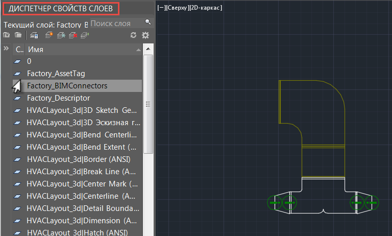

Создав в Inventor Factory компоненты Factory с соединителями BIM (MEP), сведения об этих соединителях можно просмотреть в AutoCAD Factory.
Наведите курсор на соединитель для отображения всплывающего окна с данными соединителя BIM.
Соединители BIM Factory также можно просматривать в Диспетчере свойств слоя, для доступа к которому требуется ввести СЛОЙ в командной строке.
