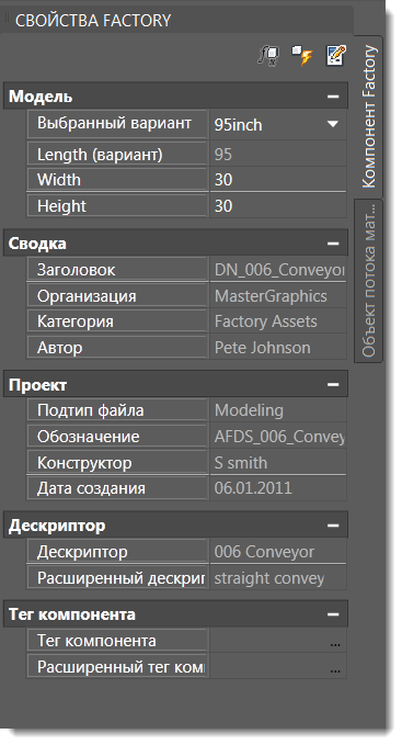

Значения многих параметров, перечисленных в обозревателе Свойства Factory, можно выбрать и изменить. Компоненты можно также переносить с одного слоя на другой. Любые изменения, внесенные в выбранный компонент, отражаются только для данного конкретного экземпляра. Изменения не затрагивают библиотеку компонентов Factory.
Для доступа к обозревателю выберите вкладку Factory > панель Инструменты > Палитры > Свойства Factory
> Компоненты Factory. В обозреватель также можно перейти, щелкнув компонент правой кнопкой мыши и выбрав Factory > Свойства Factory в контекстном меню.
Обозреватель Свойства Factory заполняется данными параметров при выборе параметризованного компонента в сборке компоновки Factory. Данные распределены по следующим категориям. Если поле выделено серым цветом, значение нельзя изменить. Если компонент для категории не задан, эта категория не отображается.
- Модель: настраиваемые параметры модели, в том числе заданные варианты. Чтобы обновить параметр, введите новое значение и нажмите
Обновить. Чтобы задать новое значение заданным вариантам, необходимо разрешить редактирование значения варианта, щелкнув пункт
Включение регулируемых параметров варианта. Несколько компонентов можно обновить одновременно. Для этого необходимо выбрать их и обновить значения в обозревателе. Если на момент выбора компонентов некоторые из их параметров имеют различные значения, в поле этих параметров отображается надпись *VARIES*. Чтобы задать таким параметрам одинаковые значения для всех выбранных компонентов, замените слово VARIES новым значением и щелкните "Обновить".
- Сводка: свойства, определенные на вкладке "Сводка" свойств компонента при создании компонента.
- Проект: свойства, определенные на вкладке "Проект" свойств компонента при создании компонента.
- Настраиваемые: дополнительные свойства, определенные разработчиком при создании компонента. Чтобы обновить настраиваемое свойство, нажмите кнопку
в правом верхнем углу обозревателя.
- Дескриптор: описание компонента. Дескрипторы содержат общие сведения о компоненте, например об изготовителе, имени и номере модели. Каждой копии компонента присваивается один и тот же дескриптор. Расширенный дескриптор содержит дополнительные сведения о компоненте — например, "прямой конвейер с вариантами" обозначает, что варианты этого компонента доступны для выбора при размещении компонента.
- Тег компонента: тег, связанный с компонентом. Теги компонентов содержат сведения о конкретном компоненте, например инвентарный номер организации или серийный номер компонента. Каждой копии компонента можно присвоить собственный тег.
