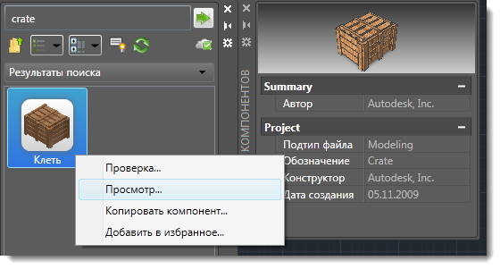

Поиск компонентов

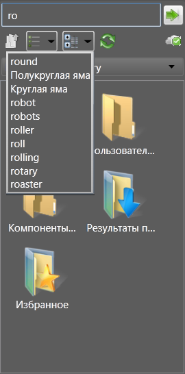

Инструмент поиска компонентов, расположенный в верхней части Обозревателя компонентов, позволяет выполнять уточненный поиск по компонентам.
- В Обозревателе компонентов введите название компонента или значение параметра в поле Поиск в верхней части окна обозревателя. При поиске по значениям параметров можно использовать следующие параметры: имя, автор, категория, комментарии, организация, ключевые слова, наименование.
- При вводе текста отображается список возможных терминов.
- Выберите нужное слово или фразу для поиска и нажмите кнопку Поиск компонентов
. Результаты поиска отобразятся в области обозревателя под панелью инструментов.
После выполнения поиска папка Результаты поиска добавляется в Обозреватель компонентов. Папка содержит найденный компонент. Компонент остается в этой папке до следующего поиска, после чего он заменяется новым результатом поиска. Компонент можно выбрать из папки Результаты поиска и вставить в компоновку Factory.

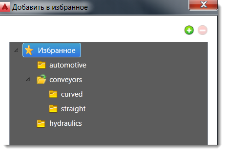

Сохранение избранных компонентов
В папке Избранное в Обозревателе компонентов можно добавлять и удалять часто используемые компоненты, чтобы сделать доступ к ним быстрым и простым. Можно щелкнуть и перетащить компонент в компоновку непосредственно из папки "Избранное".
Чтобы добавить компонент в папку, выполните следующие действия.
- Щелкните компонент правой кнопкой мыши и выберите Добавить в избранное....
- Выберите папку, в которой требуется разместить компонент, и нажмите кнопку ОК.
Чтобы добавить новую папку, щелкните зеленый значок "плюс" и введите имя новой папки. Новая папка будет расположена на том же уровне, который был выбран в момент нажатия значка "плюс". Например, чтобы добавить новую папку верхнего уровня, нажмите "Избранное", а затем щелкните значок "плюс". Чтобы создать вложенную папку, щелкните имя родительской папки перед тем, как нажать значок "плюс".
Чтобы удалить папку, щелкните ее и нажмите красный значок "минус". Удаление папки "Избранное" не приводит к удалению компонентов в этой папке из системы.
