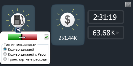

Для индикаторов можно изменить тип интенсивности и отображаемую информацию.
Для перехода к настройкам индикаторов щелкните значок
индикатора Транспортные расходы.
Переместите черный разделитель в диапазоне между красным и зеленым полем, чтобы изменить чувствительность индикатора. Выберите Тип интенсивности.
