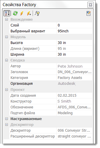

Значения многих параметров, перечисленных в обозревателе Свойства Factory, можно выбрать и изменить. Компоненты можно также переносить с одного слоя на другой. Любые изменения, внесенные в выбранный компонент, отражаются только для данного конкретного экземпляра. Изменения не затрагивают библиотеку компонентов Factory.
Для доступа к обозревателю на ленте выберите вкладку Factory
> панель "Инструменты"
Свойства Factory в раскрывающемся меню Палитры. В обозреватель также можно перейти, щелкнув компонент правой кнопкой мыши и выбрав Factory > "Свойства Factory" в контекстном меню.
Обозреватель
Свойства Factory заполняется данными параметров при выборе параметризованного компонента в сборке компоновки Factory. Данные распределены по следующим категориям. Если поле выделено серым цветом, значение нельзя изменить. Если компонент для категории не задан, эта категория не отображается.
- Вхождение: в разделе Слой отображается имя слоя для выбранного компонента. Если выбрано несколько компонентов, то в качестве имени выводится *Многозначный*. Щелкните справа от имени слоя, чтобы вызвать раскрывающееся меню с именами всех слоев, определенных в текущей компоновке. Можно переместить выбранные компоненты на другой слой, выбрав нужный слой из раскрывающегося списка. Если выбранный компонент является вариантом компонента, то рядом с именем слоя отображается Выбранный вариант в разделе Слой. Щелкните справа от пункта Выбранный вариант, чтобы вызвать раскрывающийся список, содержащий все параметры, назначенные варианту компонента. Можно изменить компонент, выбрав другой параметр варианта из раскрывающегося списка.
- Модель: параметры моделирования, заданные в компоненте как ключевые параметры. Параметры в области Модель определяются с помощью команды Inventor Параметры.
- Сводка: свойства, определенные на вкладке "Сводка" свойств компонента при создании компонента.
- Проект: свойства, определенные на вкладке "Проект" свойств компонента при создании компонента.
- Настраиваемые параметры представляют конкретное свойство Inventor и пользовательские значения, заданные при создании компонента с помощью команды Свойства компонента. Эти свойства организованы по категориям, которые определяются при создании компонентов. Чтобы обновить настраиваемое свойство, нажмите кнопку
в правом верхнем углу обозревателя.
- Дескриптор: описание компонента. Дескрипторы содержат общие сведения о компоненте, например об изготовителе, имени и номере модели. Каждой копии компонента присваивается один и тот же дескриптор. Расширенный дескриптор содержит дополнительные сведения о компоненте — например, "прямой конвейер с вариантами" обозначает, что варианты этого компонента доступны для выбора при размещении компонента.
- Тег: тег, связанный с компонентом. Теги компонентов содержат сведения о конкретном компоненте, например инвентарный номер организации или серийный номер компонента. Каждой копии компонента можно присвоить собственный тег.
Дополнительную информацию об изменении размещенных компонентов в обозревателе Свойства Factory см. в разделе справки по Inventor Factory: Вставка компонентов Factory.
