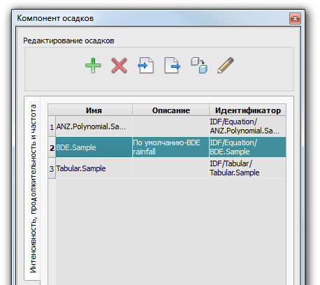

  1. Нажмите кнопку , чтобы открыть панель «Компонент осадков».
    В первый раз она будет открыта на вкладке вместе с Обозревателем моделей. Панель «Компонент осадков» можно открепить, чтобы она отображалась в виде отдельной панели.
    На этой панели вы можете добавлять, удалять, импортировать и экспортировать файлы осадков, создавать копию выбранного компонента осадков или редактировать его в окне «Данные IDF осадков».

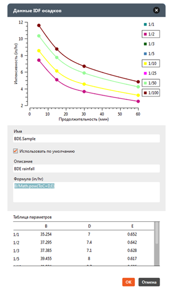

  2. Дважды щелкните образец уравнения IDF (или выберите и нажмите «Редактировать»), чтобы открыть его в окне «Данные IDF осадков».
    • На графике, с использованием формулы, отображаемой в поле «Уравнение», показана кривая IDF для каждого условия, выбранного в окне «Ежегодная вероят. превышения».
    • Можно использовать текущий выбор в качестве выбора по умолчанию. Можно изменить текущее имя, описание или уравнение компонента осадков.
    • В таблице параметров отображаются значения, используемые для каждого условия, представленного в текущей формуле.
  3. Изменив по необходимости значения полей, нажмите кнопку «ОК».
