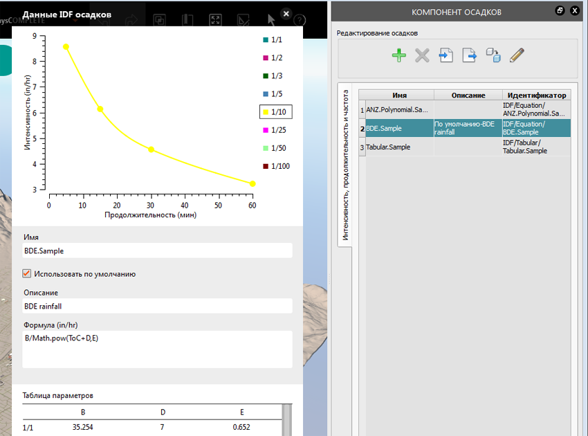

Панели «Компонент осадков» и «Данные IDF осадков»
Диспетчер содержимого осадков изначально открывается в виде вкладки вместе с Обозревателем моделей. Его можно переместить так, чтобы панель открылась в отдельном окне.
Также можно дважды щелкнуть мышью, чтобы открыть образец в окне «Данные IDF осадков». На панели в виде графика отображается кривая осадков IDF для каждого условия, выбранного в окне «Ежегодная вероят. превышения». Можно изменить имя имеющегося образца или задать имя для нового, добавить описание и указать уравнение. Обратите внимание на то, что можно задать текущую формулу в качестве формулы по умолчанию.
На панели эти данные также отображаются в табличной форме. Значения полей меняются в соответствии с используемой формулой. Можно работать с табличными данными для выбора кривой, наиболее подходящей для проекта.
