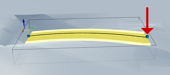

- Конечная точка: корректировка уровня начальной или конечной точки дороги.

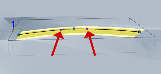

- Точка касания: изменение начальной или конечной точки вертикальной кривой. Этот манипулятор также влияет на длину кривой.

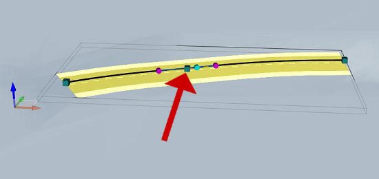

- Точки вертикального пересечения (ТВП) на модели: изменение положения и уровня ТВП. Если выбран манипулятор, направляющие указывают диапазон движения. Этот манипулятор ТВП можно перемещать только по одной оси в данный момент времени.

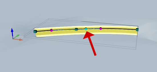

- Верхняя/нижняя точка кривой: указывает на зенит выпуклой кривой или надир вогнутой кривой. Это обозначение используется только для ссылок и не может быть перемещено как другие манипуляторы.
