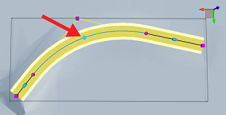

Вы можете использовать горизонтальные манипуляторы для редактирования горизонтальной геометрии проектных дорог. Чтобы использовать горизонтальные манипуляторы, необходимо просматривать дорогу на виде в плане.
Чтобы использовать вертикальные манипуляторы, необходимо наклонить модель и просматривать проектные дороги под углом.

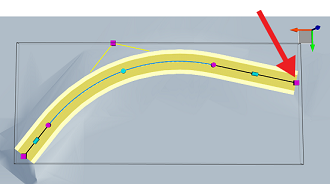

| Конечная точка: перемещение начальной или конечной точки дороги. Если ручка конечной точки перемещается, уровень корректируется в соответствии с существующей поверхностью грунта. |

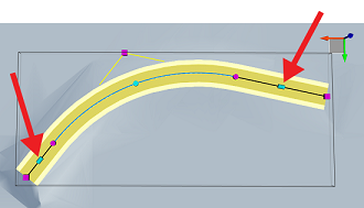

| Средняя точка: перемещение по касательной. |

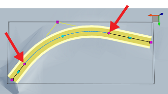

| Точка касания: изменение начальной или конечной точки кривой. Этот манипулятор влияет на длину и радиус кривой. |
| Радиус кривой: изменение радиуса кривой. |

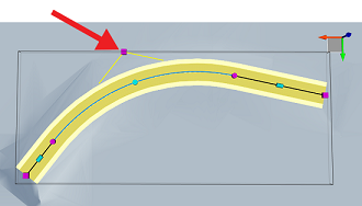

| Точка пересечения (ТП): перемещение точки пересечения двух прямых участков. |
