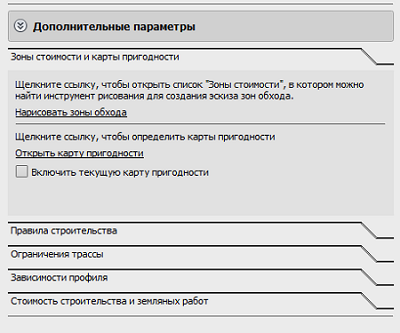

  2. На панели Оптимизация коридора выберите Дополнительные параметры.
  3. Нажмите кнопку Зоны стоимости и карта пригодности.

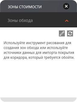

  4. Щелкните «Нарисовать зоны обхода», чтобы вывести на экран карточку компонента «Зоны стоимости».
  5. Нажмите на карточке компонента «Зоны стоимости», чтобы построить эскиз многоугольной обходимой области. Дважды щелкните кнопкой мыши для завершения.

  9. Щелкните Дополнительные параметры на панели Оптимизация коридора.
  10. Нажмите кнопку Зоны стоимости и карта пригодности.
