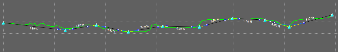

Приблизительный профиль до оптимизации профиля

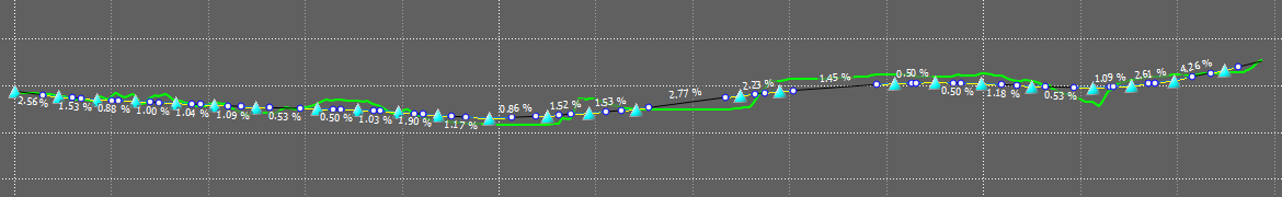

Профиль после оптимизации профиля
