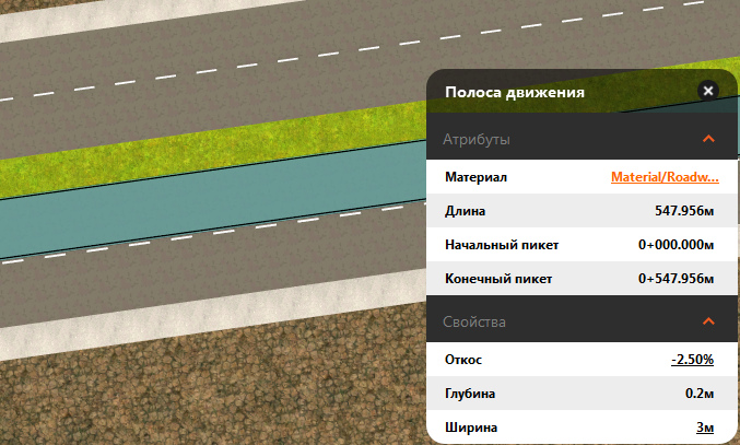

При работе с составными дорогами можно добавлять, удалять и изменять любой компонент и конструкцию, из которых состоит проектная дорога. Вместо применения стилей ко всей дороге, теперь можно проектировать дороги в контексте ближайшего окружения. Например, можно добавить полосы движения и обочины. Можно создавать и сохранять конструкции дорог для повторного использования.
Чтобы начать работу с составными дорогами, активируйте предварительную версию модели компонентов дорожного полотна в разделе «Предварительный просмотр» на главной странице InfraWorks 360. Для получения дополнительных сведений см. раздел Работа с составными дорогами (предварительная версия).
