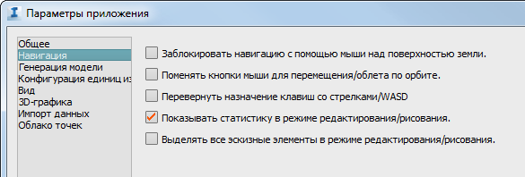

  1. Нажмите .
  2. В диалоговом окне Параметры приложения нажмите кнопку Навигация. Выберите параметры, которые требуется включить.
    • Выберите Заблокировать навигацию с помощью мыши над поверхностью земли, чтобы запретить отображение видов ниже уровня земли.
    • Выберите Поменять кнопки мыши для перемещения/облета по орбите для инвертирования функций этих кнопок в InfraWorks 360.
    • Выберите Поменять клавиши со стрелками на WASD, чтобы использовать для указания направления клавиши букв W, A, S, D вместо клавиш со стрелками.
      Клавиши Флажок снят Флажок установлен
      a и d перемещение влево/вправо панорамирование влево/вправо
      w и s наклон вверх/вниз перемещение вперед/назад
      клавиши со стрелками вверх и вниз перемещение вперед/назад наклон вверх/вниз
      клавиши со стрелками влево и вправо панорамирование влево/вправо перемещение влево/вправо
    • Укажите, требуется ли отображение статистических данных (таких как общая длина или объем объекта) при редактировании и рисовании.
    • Укажите, требуется ли выделять созданные элементы при работе в режиме рисования.
