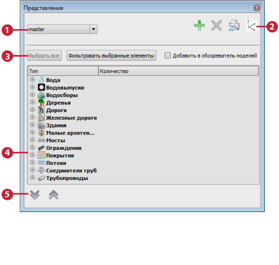

Используйте Диспетчер представлений для просмотра сведений обо всех представлениях, включая исходную модель.
На панели Диспетчера представлений доступны следующие элементы:
| Значок | Имя | Описание |
Добавить новое представление |
Добавление представления в главную модель. Новое представление основывается на последнем представлении: в нем изначально содержатся все элементы, входившие в представление, которое было активным на момент добавления. Все представления хранятся вместе с главной моделью. Их можно рассматривать как разные представления одних и тех же данных. |
Удалить текущее представление |
Удаление текущего представления. Также удаляются все элементы, созданные в этом представлении. |
Объединить представления |
Объединение двух представлений, при котором комбинируются внесенные в них изменения. Конфликтующие элементы выделяются красным цветом. Для удаления конфликтов выберите необходимые объекты и нажмите кнопку "Удалить". После выбора окончательного представления его можно объединить с главной моделью. См. раздел Объединение представлений. |
Включение/отключение отображения 2D или 3D эскиза |
Переключение между двумерным и трехмерным отображением. |
Для выбора всех элементов, добавленных в текущее представление (в результате построения эскиза или импорта), нажмите кнопку Выбрать все. Если в текущую выборку, кроме элементов главной модели, включены элементы представлений, нажмите кнопку Выбор фильтра для отображения только тех элементов этой выборки, которые были добавлены к текущему представлению. |
По умолчанию предлагаемые элементы отображаются в Диспетчере представлений, а не в Обозревателе моделей. Для добавления предлагаемых элементов в Обозреватель моделей выделите их и выберите параметр Добавить в обозреватель моделей. Прим.: После добавления элементов в Обозреватель моделей удалить их из Обозревателя моделей невозможно. При их удалении в Обозревателе моделей они также удаляются из модели.
(Развернуть все) и
(Свернуть все) можно отобразить все источники данных или свернуть список для отображения только названий типов элементов. После свертывания списка можно развернуть отдельные типы элементов. Для просмотра соответствующих параметров щелкните правой кнопкой мыши любой источник данных.
