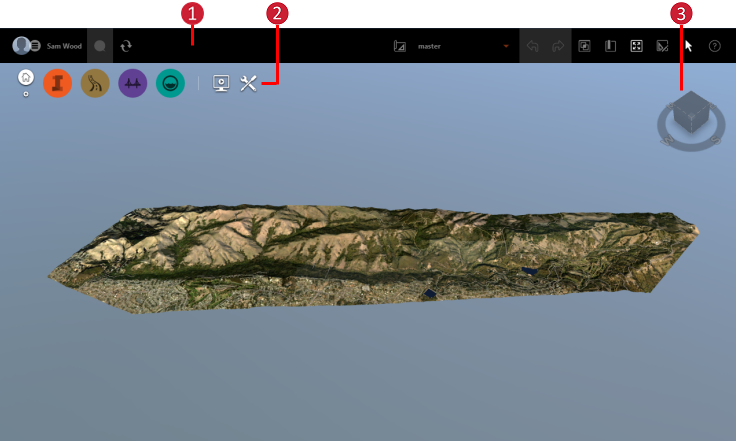

Элементы пользовательского интерфейса включают в себя:
  1. Панель утилит обеспечивает доступ к следующим утилитам Autodesk 360:
    • Вход в систему — предоставление общего доступа к моделям и представлениям, а также доступа к странице профиля Autodesk 360 и параметрам приложения. Настройте параметры приложения, задав такие параметры, как единицы измерения по умолчанию, язык и уровень детализации. Чтобы оставлять комментарии к моделям, представлениям и опубликованным сценариям, используйте канал проекта. Чтобы получить изменения, сделанные другими пользователями и поделиться своими изменениями, выполните синхронизацию.
    • Панель утилит также содержит некоторые общие инструменты, которые используются на всех этапах работы.
  2. Интеллектуальные инструменты — это инструменты, которые становятся активными на том этапе работы, для которого они предназначены.
  3. Видовой куб — надежный интерфейс с возможностью перетаскивания элементов, который можно использовать для переключения между стандартным и изометрическим видом модели. Для активации видового куба наведите на него курсор мыши.
