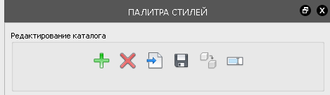

Каталоги стилей являются коллекциями стилей по классу элемента. Можно добавлять, удалять, копировать и переименовывать отдельные стили или каталоги стилей. Также можно импортировать или экспортировать каталоги стилей в формате .STYLES.JSON.
Для отображения палитры стилей нажмите кнопку
Значок | Цель | Описание |
Добавление нового каталога стилей |
Можно добавлять новые каталоги стилей для требуемого класса элементов на палитру стилей. |
Удаление выбранного каталога стилей |
Прим.: Для восстановления удаленного каталога, импортируйте его.
Импорт каталога стилей из файла |
Импортируйте каталоги стилей в формате .STYLES.JSON. Если указанный файл не совместим с категорией стилей, он не может быть добавлен. |
Сохранение выбранного каталога стилей |
Укажите папку для экспорта выбранного каталога стилей в формат .STYLES.JSON. |
Копирование выбранного каталога стилей |
Все стили из исходного каталога копируются в новый каталог. |
Переименование выбранного каталога стилей |
Введите новое имя для выбранного каталога стилей. |
