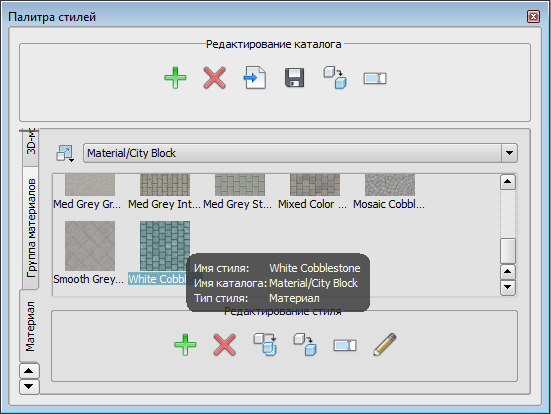

Добавление стиля материала
Текстура или образец цвета могут быть добавлены в каталог стилей в качестве стиля материала. Материалы будут распределены по поверхности объекта, к которому они применяются.
  1. Нажмите .
  2. Выберите вкладку Материал на палитре "Стиль" слева.
  3. В списке каталогов стилей выберите каталог для нового стиля.
  4. В области Редактирование стилей (в нижней части палитры) щелкните (Добавить новый стиль в текущий каталог).
  5. Укажите, должен ли цвет материала быть сплошным или наложите текстуру.
    Для цветов введите шестнадцатеричное значение цвета или нажмите кнопку "Обзор" и найдите файл, соответствующий цвету.
    Поддерживается цветовой формат <xRRGGBB(AA)> или <#RRGGBB(AA)>, где R, G, B и А соответствуют шестнадцатеричным представлениям красного, зеленого, синего и альфа-каналов цвета. Определение альфа-канала необязательно. По умолчанию он имеет значение FF, что соответствует полной непрозрачности.
  6. При использовании текстуры задайте значения ширины и высоты.
  7. При необходимости задайте параметр привязки текстуры (Привязка TexCoord).
    Более подробную информацию об этих параметрах см. в разделе "Редактирование стилей".
  8. Закончив, нажмите кнопку "ОК" в Редакторе стилей.
    Миниатюра стиля отображается в каталоге. Щелкните в поле имени, чтобы переименовать ее.
